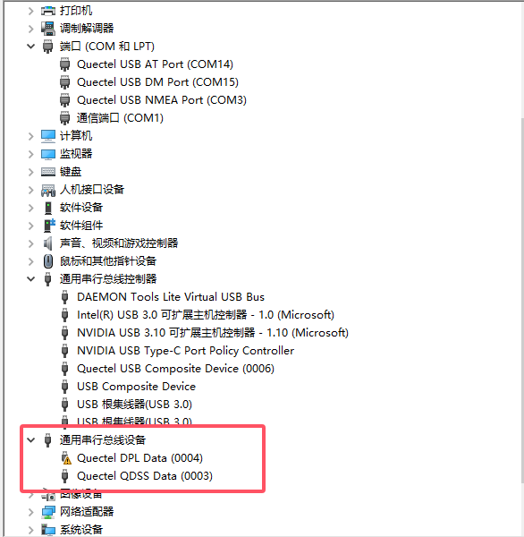

你好 adb口打开之后电脑只显示这个 怎么解决
如图

你可以发送at+qcfg=“usbcfg”, 先查询,你应该某一位配置成了2,改成1关闭
模组版本为RM502QAEAAR13A04M4G,图为+QCFG: “usbcfg”,0x2C7C,0x0800,1,1,1,1,1,1,1时,没有配置2
这里配置看起来是正常的,adb也打开了,再查一下at+qcfg=“usbnet”
看一下网卡类型
打开了adb 功能后,匹配了错误的驱动。
右键点击那个“Quectel DPL Data” 和 QDSS Data 看看USB接口描述符顺序是几。
可以右键更新手动选择下驱动。
