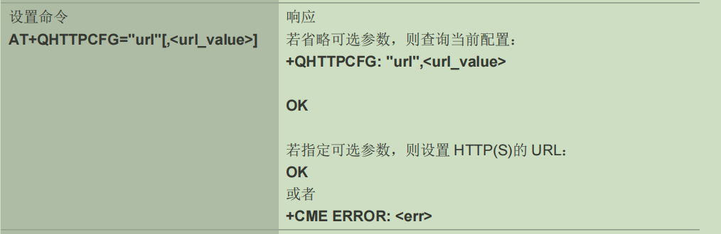

EC800-CN获取andlink云网关返回ERROR
问题如图,总是返回error,请问是什么原因
指令搞错了,请对照HTTP 文档,仔细检查下AT指令
你好,请问是AT+QHTTPCFG="URL"这条指令不对吗?
是的,看HTTP的文档
好的,请问EC800E-CN和EC800G-CN的HTTP相关指令是不一样的吗
文档里可以这样配置URL,和我用的方式一样的,请问是哪里不对呢?
Quectel_LTE_Standard(U)系列_HTTP(S)_应用指导_V1.2.pdf (468.7 KB)
一样的,加“” , 字符串类型,
可以用AT+QHTTPURL 这个指令来配置URL
