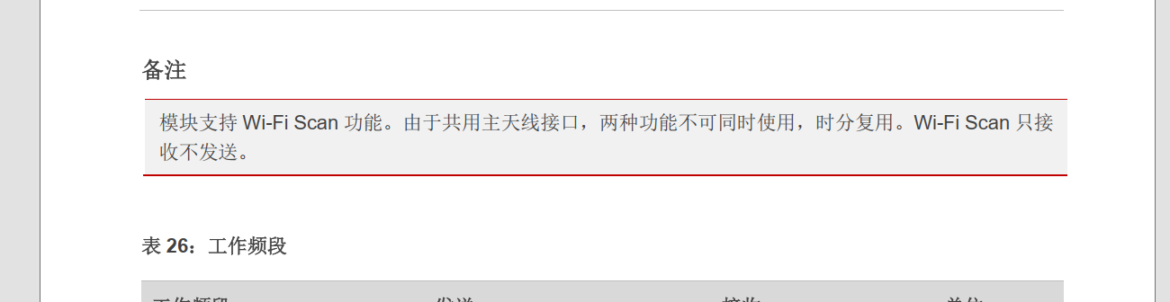

最近看EC800M与EC600M的规格书,看到射频特性这里有备注,4G天线接口与4G天线接口通用。会不会产生4G保持连接的时候,如果进行wifi定位,会导致断开连接的情况,或者有其他状况产生?
wifiscan的扫描间隙是很短的,测试在wifi 定位的时候TCP是不会断开连接的,不过异常机制还是建议加上, 当数据断开的时候,要能重连之类的异常处理机制,增加程序健壮性。
