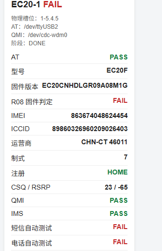

你好,我已经更新了最新的固件,为什么电信卡还是无法拨打电话和发送短信,移动卡可以发送短信,但是也是无法拨打电话
EC20-CN,固件 EC20CNHDLGR09A08M1G,使用中国电信 46011 SIM(IMSI 460115028883056)。LTE注册及数据业务正常,但VoLTE语音和SMS无法使用。
AT+QCFG="ims" 返回 +QCFG: "ims",1,0,volte_disable=0,mbn/ctcc_compat=1。
AT+QMBNCFG="List_all" 中只有 OpenMkt-Commercial-CT,其PLMN显示为 460-03,没有 VoLTE_OPNMKT_CT。
AT+CGDCONT? 只有 ctnet 和 ctwap,没有 IMS PDP。
EC20-CN(HDLG) 硬件不支持 VoLTE,不是固件问题
