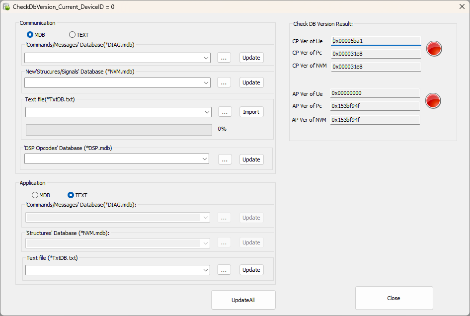

现用版本:EC800MCNLER06A01M08_AI_WS_OCPU_QPY_BETA0927,但是音频增益无法使用CATStudio.exe在线调节。加了两级功放声音还是偏小。换了EC800MCNLER06A03M08_OCPU_QPY_BETA1111固件,声音正常,但是串口映射端口无法查询,导致串口无法使用,都是贵司再官方上公开的固件,现需要POC固件,麻烦了,谢谢

  • 说明当前固件与 CATStudio.exe 的音频通道调试未对齐,可先确认所用的 CATStudio 版本与固件版本是否配套。
  • AI_WS_OCPU 与标准 OCPU 固件在音频通路配置上存在差异,建议在移远官方发布的对应固件上做音频调试,避免跨版本调试导致参数不生效。

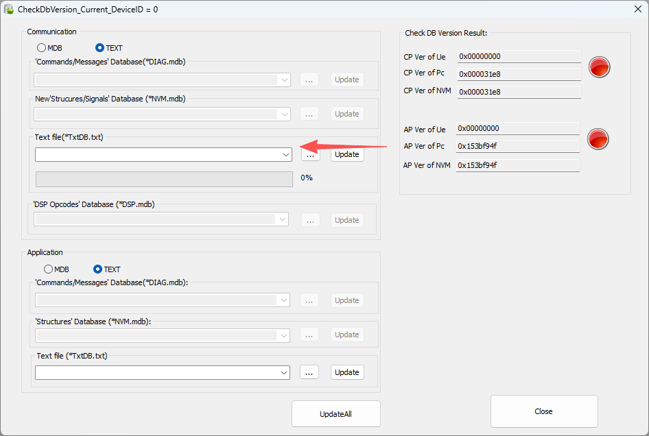

你好,这个版本串口没有问题,问下是否可以提供该版本的EQ调节文档,谢谢
意思是需要DBG文件么,这个文件要用来调节音频增益吗
是的,麻烦您了。谢谢
您好,确认了下,这个DBG暂时没有对外提供的,因为音频增益如果自行调试的话,容易出现回声,音频损坏等问题,对于调节增益而言,一般情况下是需要您对接我司销售/客服,提供研发资源专门针对您的设备调节音频。
如果仅仅是测试使用,您可以使用附件的NVM导入验证
audio_gain.zip (1.4 KB)
