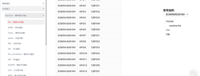

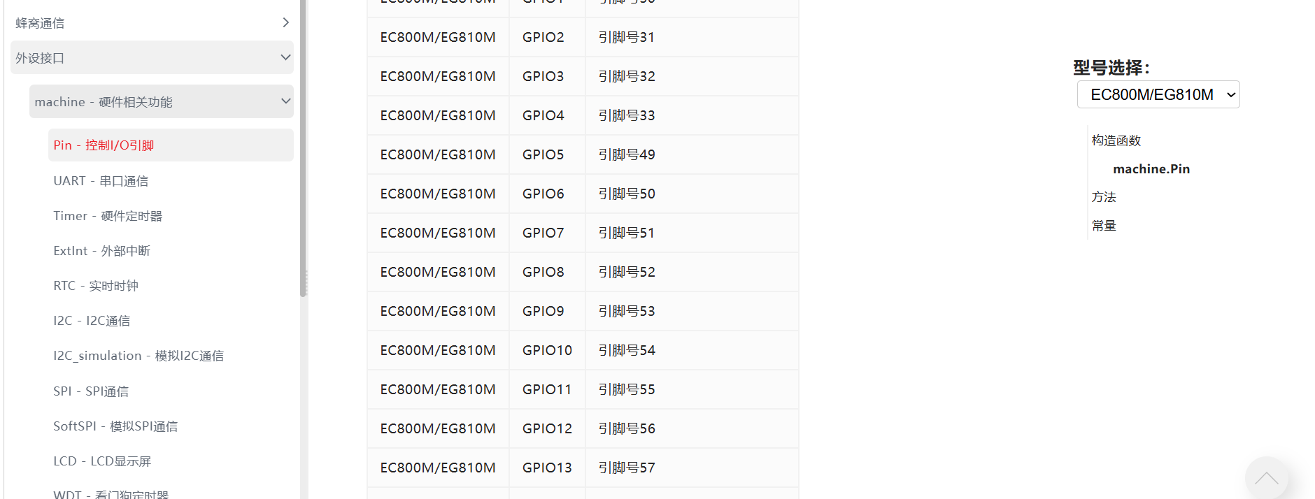

您好,可以初始化为GPIO的引脚,可以参考官网machine说明class Pin - 控制I/O引脚 - QuecPython
右边下拉框勾选对应的型号即可,所有在machine.pin章节的pin引脚都可以初始化为普通GPIO使用,其他外设接口也是一样的,例程uart串口,选择到uart章节,并在下拉框选择即可
需要注意的是,模块GPIO同一程序中只能作为一个功能使用,例如pin30既可以spi0的clk引脚也可以初始化为GPIO使用,但是需要注意的是,这两个功能仅能存在一个,也就是说如果调用接口初始化了spi0,那么就不可以把pin30初始化为GPIO1使用了
并且针对官网machine.pin的说明,如果文档中没有备注GPIO使用注意事项,那么GPIO都可以作为输入/输出/中断引脚使用

这里的“独立”具体是指:
解释 1
UART 和 GPIO 是两个独立的软件外设资源,因此:
machine.Pin 中存在 GPIO25 → Pin17 的映射,只表示底层 GPIO 编号对应关系,并不代表 Pin17 可以作为普通 GPIO 使用。
还是:
解释 2
UART 和 GPIO 都对应同一个物理 PIN 的不同硬件复用功能,但 QuecPython 当前 API 不提供动态切换机制,因此:
只有在 UART 没有占用该 PIN 的情况下,某些 PIN 才可能作为 GPIO 使用。
如果是解释 2,希望官方进一步说明是否可以在系统启动时直接选择 GPIO 功能,而不是先初始化 UART 再切换 GPIO。
我真正想确认的是这一点
我目前正在做 EC800M-CNGB 的 PCB 引脚冻结。
因此我需要区分:
① machine.Pin GPIO Mapping
表示:
这个物理 PIN 在平台底层存在对应 GPIO 编号。
和:
② QuecPython 普通 GPIO 可用资源
表示:
这个物理 PIN 当前固件/API 确实允许通过 machine.Pin 作为普通 GPIO 的 IN/OUT/IRQ 使用。
请问这两者是否是不同概念?
最希望官方给出的最终结论
如果方便,希望技术支持直接确认下面这个规则:
对于 EC800M-CNGB,machine.Pin 文档中的 GPIO ↔ 物理 PIN 映射表,是否不能直接理解为“这些物理 PIN 都可以作为普通 GPIO 使用”?
如果不能直接这样理解,希望官方进一步说明:
  1. 哪些 PIN 虽然存在 GPIO Mapping,但实际上属于 UART 等独立外设资源;
  2. 哪些 PIN 可以真正通过 machine.Pin 作为普通 GPIO 使用;
  3. 如果一个 PIN 同时存在 UART 和 GPIO 定义,QuecPython 是通过什么规则决定当前资源归属;
  4. 是否支持在 UART 未使用的情况下直接将该 PIN 配置为 GPIO;
  5. 是否支持 UART 与 GPIO 之间动态切换。
我主要是希望把 “GPIO Mapping”与“实际可用 GPIO 资源”这两个概念区分清楚,避免 PCB 设计阶段仅根据 machine.Pin 映射表错误判断某个 UART PIN 可以作为普通 GPIO 使用。
谢谢。
1.不存在这种说法,所有在machine.pin章节的pin引脚都可以初始化为普通GPIO使用
2.所有在machine.pin章节的pin引脚都可以初始化为普通GPIO使用,且在machine.pin章节没有特殊备注的GPIO都可以作为输入/输出/中断使用
3.GPIO如有多个功能,以初始化接口决定复用功能,以接口调用初始化为准
4.如果该GPIO存在GPIO和uart功能,那么支持在 UART 未使用的情况下直接将该 PIN 配置为 GPIO
5.不支持UART 与 GPIO 之间动态切换,模块GPIO同一程序中只能作为一个功能使用,如果该引脚已初始化为uart了,请不要再次初始化为普通GPIO使用
