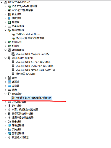

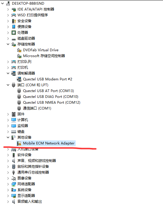

EC200A-CN win10装完驱动有一个 mobile ecm network adapter不识别
该设备属于模组枚举出的 USB 网卡类接口,不是普通 AT 串口。Win10 下显示 Mobile ECM Network Adapter 不识别,通常是当前安装的驱动包未包含或未正确匹配 ECM 网卡驱动。
建议按以下方式处理:
  1. 在设备管理器中卸载该异常设备,勾选“删除此设备的驱动程序软件”后重新插拔模组。
  2. 使用与 EC200A-CN 匹配的移远 Windows USB 驱动包,管理员权限重新安装。
  3. 安装完成后,设备管理器中应在“网络适配器”下识别为移远相关 ECM/RNDIS 网卡设备。
  4. 若当前只使用 AT 口、DM 口、Modem 口进行调试,该 ECM 网卡异常一般不影响串口 AT 通信;若需要通过 USB 网卡拨号/上网,则必须安装匹配网卡驱动。
  5. 如需获取对应驱动包,请提供邮箱地址,以便为您发送对应资料。
不使用USB网卡功能. 这个不识别可以或略. 详细信息请查阅:
