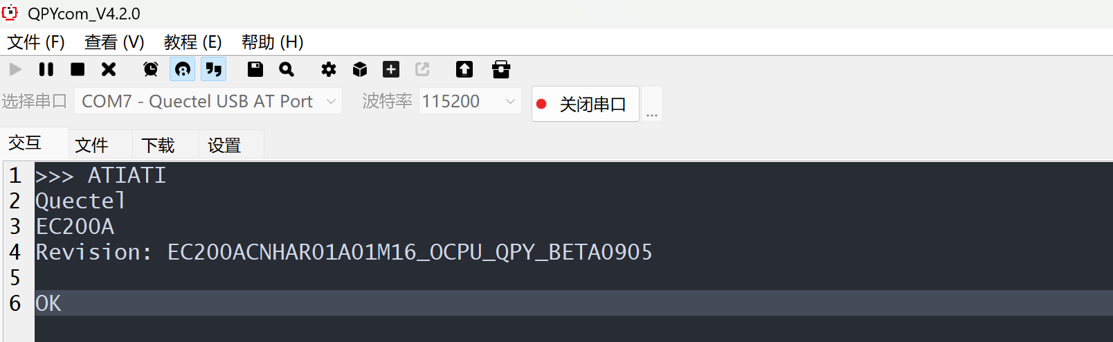

  • 故障:按客服链接烧录 QPY_OCPU_BETA0002_EC200A_CNHA_FW.bin(版本 EC200ACNHAR01A01M16_OCPU_QPY_BETA0905)后,插入广电卡上电,呼入提示关机;更换电信卡后呼入仍提示关机。

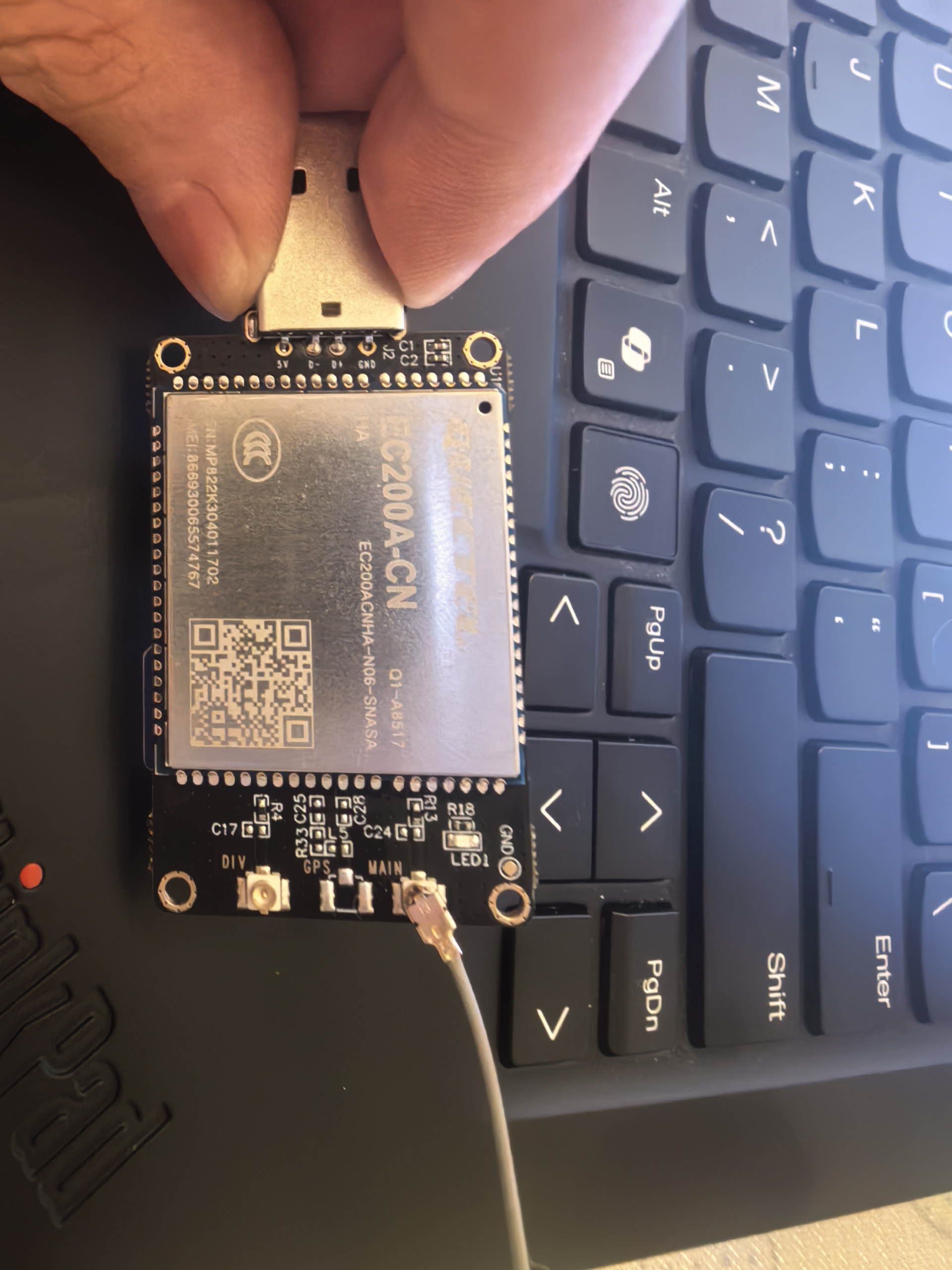

  • Jun.Yuan-QuecPython:官网固件默认支持 VoLTE,提供固件下载链接;询问用户所发文件含义;建议更换其他运营商卡测试,表示可能还不支持广电卡;建议设置自动接听,或先测试呼出是否正常,并称本地测试正常;要求按模组丝印确认型号,并请用户提供模组丝印照片。
处理状态:未解决,待用户提供模组丝印照片,并进一步测试呼出或自动接听设置后继续排查。
备注:用户询问 EC200A 与 EC200A-XXV1 的区别未获明确回复;客服建议按模组丝印确认型号;当前问题可能与运营商支持、自动接听配置或呼入测试方式有关,需进一步验证。

麻烦拍一下模组丝印
用AT口发送ATI查一下固件版本截图我看一下
