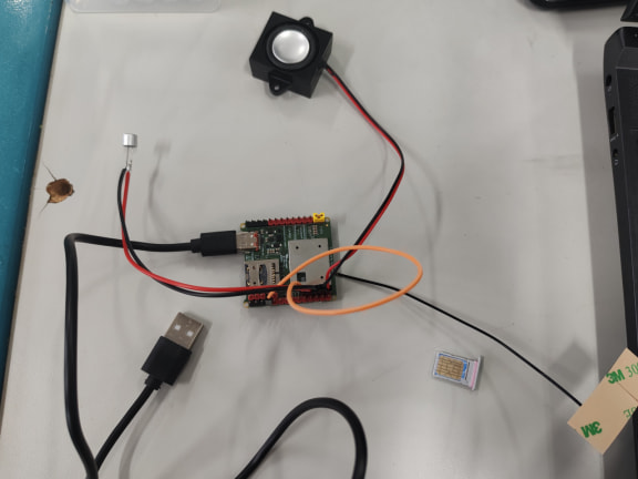

EG915U 模组实物与测试环境
实习的核心对象:一块真实的 EG915U-EU 模组,通过 USB/串口连到 PC 上做测试。

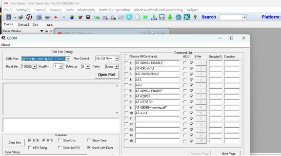

- QCOM 下发 AT 指令,和模组实时交互;
- ArmTracer / CoolTools 抓取并解析底层 Trace 日志(.trc 原始 → .tra 解析后)。
AT 指令本质上就是我们和模组"对话"的语言。AT → OK、AT+CPIN? → READY、AT+CREG? → 0,1
分别应用验证链路 / 查 SIM / 确认注网;业务功能控制;:ATD<号码>、ATH、ATA、AT+CMGS、AT+QIACT=1,对应语音拨号挂断 / 发短信 / 激活数据承载
QCOM 下发 AT 指令
通过 QCOM 下发 AT 指令,实现从"链路打通"到"业务触发"的完整控制。

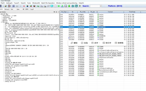

最有价值的成果是:我们从 Trace 日志里精准定位到了 NAS 信令消息(Attach Request、Identity Response 等),把实际信令交互和理论流程一一对应了起来。

① IMS 注册(Register)。 手机开机后发起 Register,经 P-CSCF → I-CSCF → S-CSCF,S-CSCF 向 HSS 取鉴权向量后回 401 Unauthorized(携带挑战值),手机算出 RES 再次发起 Register,S-CSCF 比对一致回 200 OK。这个"401 挑战—重试"的过程是 IMS 鉴权的典型特征,也是抓包时最值得观察的环节。
② 短信(Message)。 短信内容封装在 Message 请求里,经 IP-SM-GW 协议转换后下发,主叫收 202 Accepted、被叫成功收后回 200 OK。
③ 语音(Invite / 183 / 180 / 200 OK / Bye)。 这是最能体现 SIP 交互的一条:主叫 Invite → 被叫回 183(携带媒体信息,触发专用语音通道)→ 180 Ringing → 200 OK → ACK 建立通话 → Bye 挂断释放。
这里我最大的一个认知突破是:信令走默认通道,语音走专用通道,二者互不干扰——这正好印证了第一部分讲的"承载分离"设计。理论真的在日志里"现形"了。

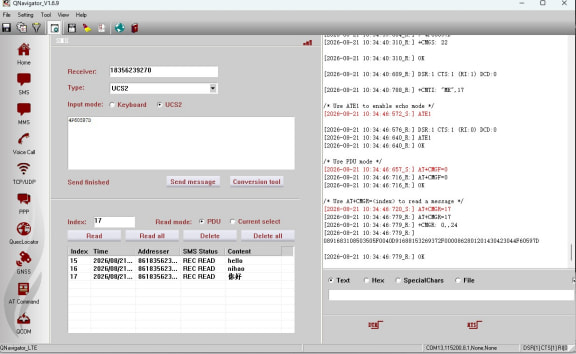

问题一:中文短信乱码。 用 Qnavigator 做短信测试时,TEXT 文本模式默认走 GSM-7 编码,只支持英文,发中文就乱码。把编码切成 UCS2 后恢复正常。PDU 模式则需要手动做十六进制封装,配置复杂但编码灵活。
Qnavigator 短信测试
使用 Qnavigator 工具进行短信收发测试。
