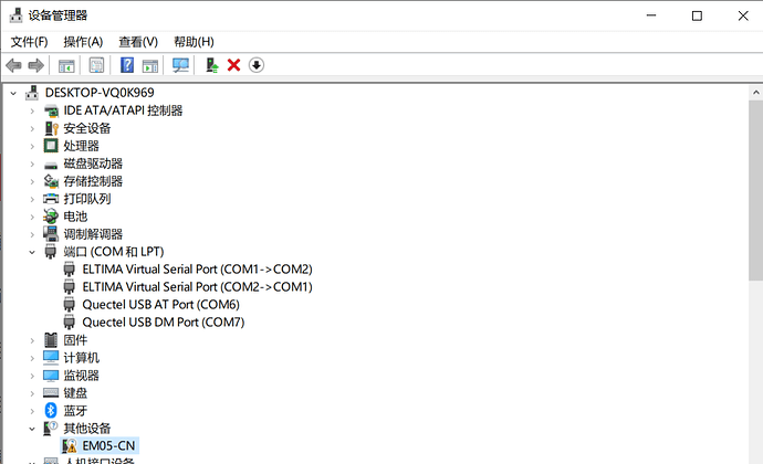

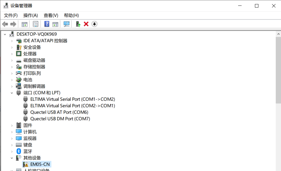

EM-05 CN 模块 安装完驱动一直在重启,且存在一个未知驱动[Windows10系统],具体见图片,求助如何处理
驱动文件:Quectel_LTE&5G_Windows_USB_Driver_V2.2.4.zip
此前AT通信正常,目前一直重启,没法进行通信。
此前使用过的配置指令: AT+QCFG=“usbnet”,3 还有AT+CFUN=1,1
之后就出现这个现象
该现象大概率与切换 USB 网卡模式后,Windows 重新枚举接口及驱动匹配异常有关。AT+CFUN=1,1 会重启模块,使 AT+QCFG="usbnet",3 配置生效。
建议按以下顺序处理:
  1. 在 Windows 设备管理器中卸载异常的未知设备及已安装的 Quectel USB 相关设备,勾选“删除此设备的驱动程序软件”后重新插拔模块。
  2. 重新安装 Quectel Windows USB Driver,安装完成后更换 USB 口或线缆再确认枚举情况。
  3. 如果短时间内还能枚举出 AT 口,立即通过 AT 口恢复 USB 网卡模式,例如 Windows 10 通常建议使用 MBIM 模式:
    AT+QCFG="usbnet",2
    AT+CFUN=1,1
  4. 若 AT 口始终无法稳定出现、模块持续反复重启,建议不要继续反复插拔或重复下发指令,可能需要工程师进一步确认当前固件、USB 枚举日志及供电状态。
另外,请确认供电是否稳定。EM05 在重新枚举和入网阶段电流会有波动,供电不足也可能表现为反复重启。

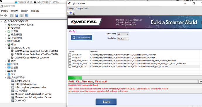

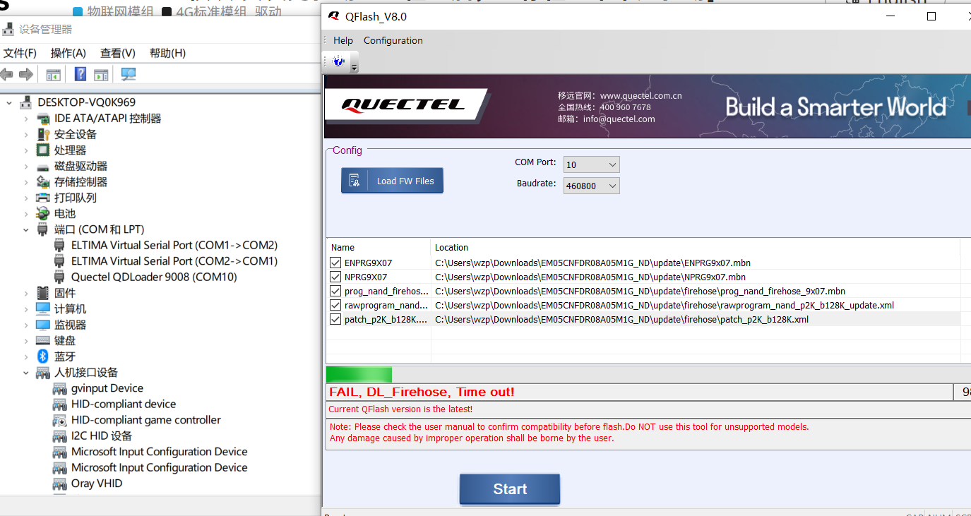

烧录遇到问题,一直超时,选了DM串口后点击开始,能够切换到9008,切换还是超时
如私信沟通,是驻网问题,已解决
