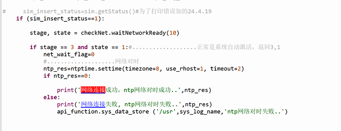

我们最近发现一个非常难解决的的问题,虽然发生的概率比较低,就是曾经能联网的EC800M模块,后面怎么换卡都不能联网,能通过sim卡检测,网络信号确认是好的,但是换多张新的物联网4G卡都是提示无法对时,无法对时,那么后面的socket通信也无法完成,也就是说联网失败,这种问题怎么解决啊,请大神帮解决下,谢谢
PS:
1.首先硬件模块和软件是没问题的,尤其是,刚组装的时候曾经能联网的(这个很重要),只是后面某次使用开始不能联网了,换新卡,换多少张都不行,是排除了卡的问题和网络的问题
2.python程序没问题,因为其他模块都适用,能联网

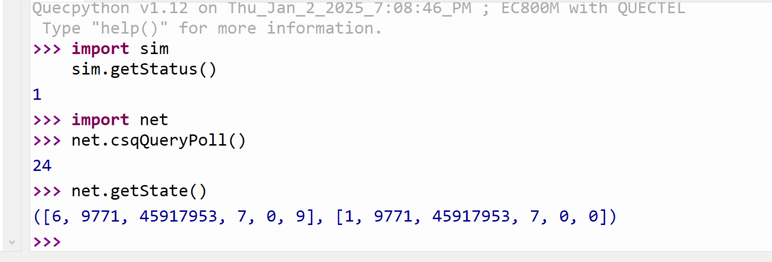

你好,截图中代码断的执行结果能否提供REPL打印的日志输出看下
另外是否测试过把其他正常设备ntp校准正常的sim卡更换到这个异常设备上面验证
目前是这样的,那个日志不知道怎么打印

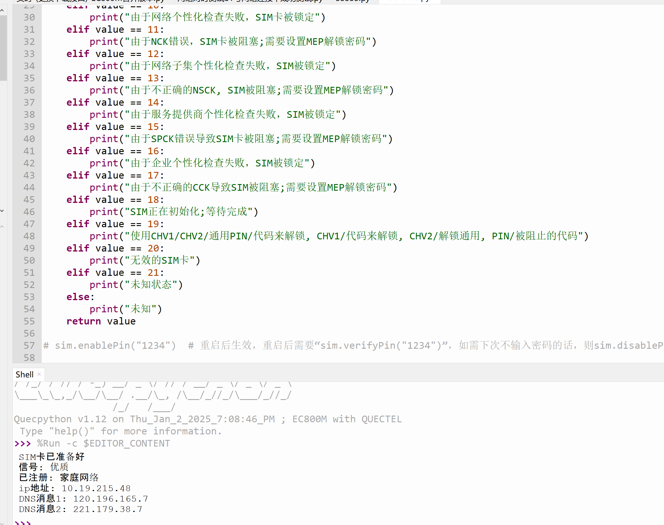

import dataCall
dataCall.getInfo(1,0)
(1, 0, [1, 0, ‘10.19.215.48’, ‘120.196.165.7’, ‘221.179.38.7’])

@mnz119 直接运行附件脚本确认下注网状态及拨号状态.
另外您目前的测试的SIM卡是哪家运营商(大部分联通SIM卡不具备小区对时功能)的?
上述所说的"后面的socket通信也无法完成"是确认了waitNetworkReady()成功返回3,1之后的吗? 是否存在超过设置10秒的情况?

是啊,确认是返回3,1后,,应该是移动的物联网卡
这个是马上返回的
就是这里返回非常久都一分多钟以上,即便换成别的对时方式对时成功,但后面的socket通信就没法正常建立,一旦这里对时成功了, 后面的soeket通信就没问题,其他模块正常联网是这样的,很快对时

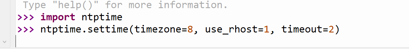

测试如下:
import uping
up = uping.Ping(‘www.baidu.com’)
up.ping()
up.start()
up.close()
Traceback (most recent call last):
File “”, line 2, in
File “uping.py”, line 66, in init
AssertionError: Can not take the IP address of host
这个应该不是卡,不是硬件,不是信号的问题吧,所以我一直怀疑,有么有可能移动把这个模块给锁定了,导致无法上网,还是什么原因 :rofl:
