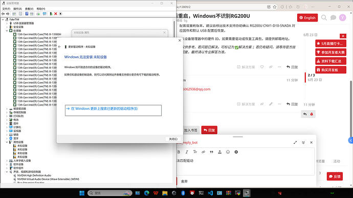

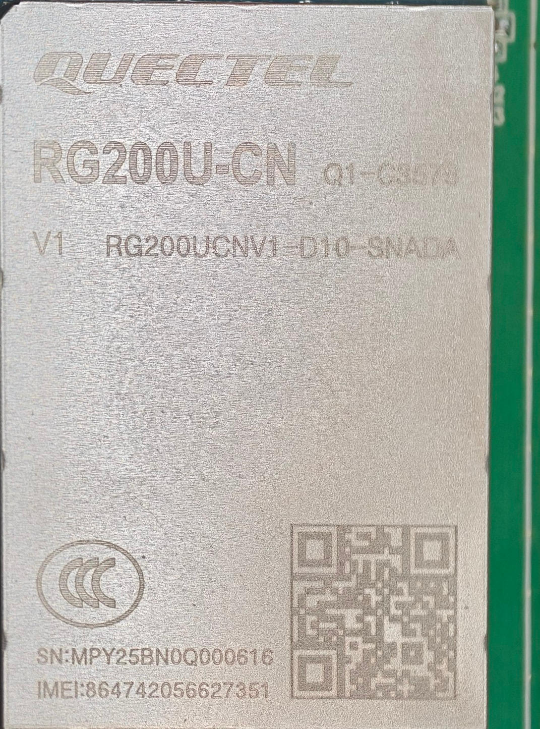

求助:执行AT命令后重启,Windows不识别RG200U
RG200UCNV1-D10-SNADA
执行AT+QCFG=“usbcfg”,0x2C7C,0x0800,1,1,1,1,1,0,1
AT+CFUN=1,1重启后Windows上提示未安装驱动,不识别串口,重装驱动无效
求助如何恢复出厂或其他恢复方式

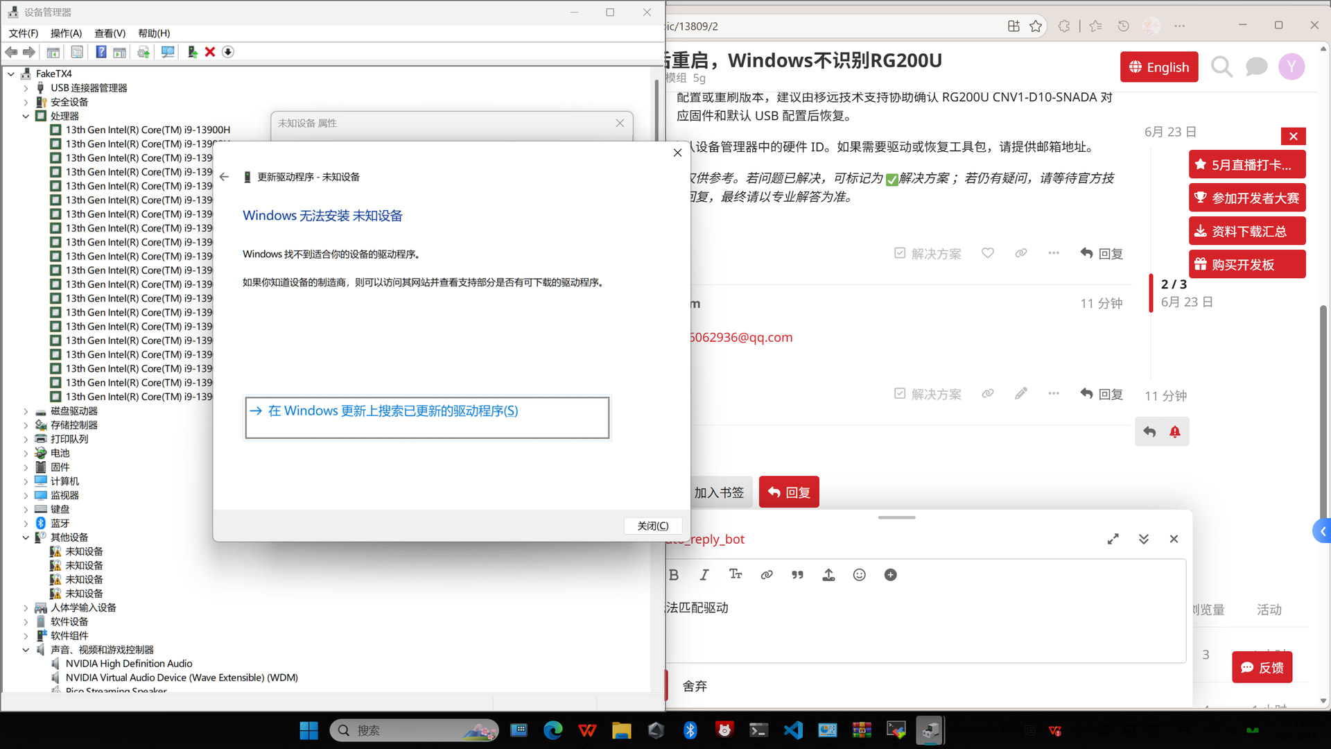

手动也无法匹配驱动
使用的驱动是Quectel_Windows_USB_DriverU_V1.2_CN

  1. 先查看设备管理器
    • 若还能看到 Quectel USB DM/DIAG/Modem/ADB 等任一可用接口,不建议继续反复改参数。
    • 需通过仍可用的 AT 通道,将 usbcfg 恢复为 RG200UCNV1-D10-SNADA 对应固件的默认配置,再执行 AT+CFUN=1,1 重启。
    • 不建议套用其他型号或其他固件版本的 usbcfg 参数。
  2. 若 Windows 仅显示未知设备,且无 AT/DM/ADB 端口
    • 此时 Windows 侧通常无法直接通过 AT 命令恢复。
    • 需要使用对应型号、对应版本的恢复工具/固件或工程方式处理,请等待官方技术人员进一步确认恢复方案。
