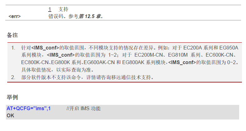

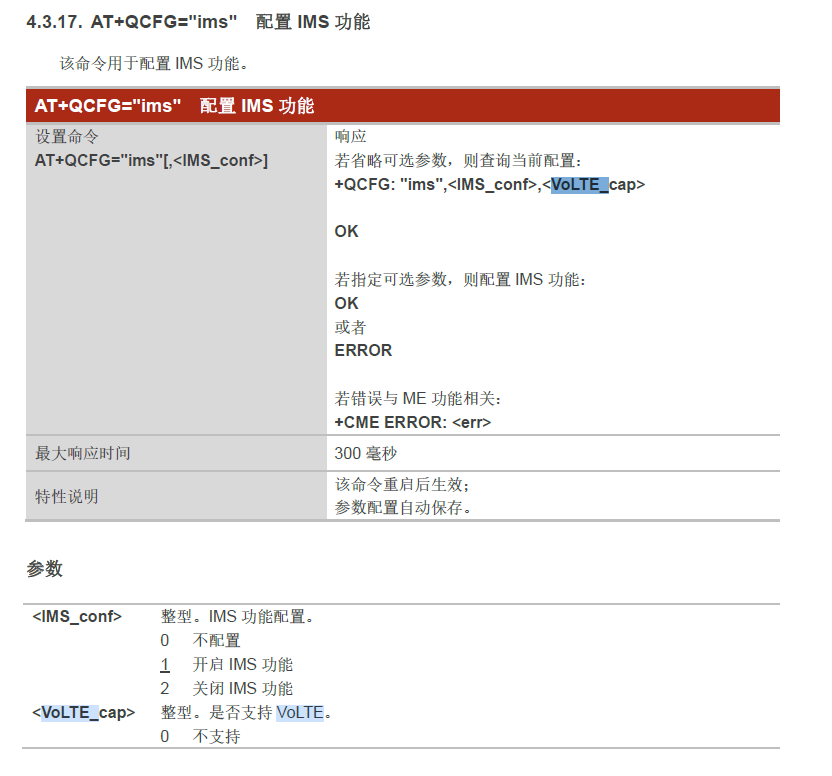

按照您提供的方法,执行命令后,AT返回值报错
现在是禁用 VoLTE/IMS总是报错,请问这个是什么原因?
AT+QVOLTEDISABLE=1
ERROR
@Scott2010 您好,请参照下图这个指令操作:
