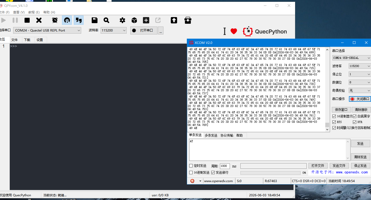

EG800AK模块,我在使用QPYcom调试的时候,连接REPL port这个串口,交互界面没有任何反应,文件界面也显示未连接设备,但实际上模块内部软件在跑,因为云端连接正常,那为什么没日志打印在交互,真奇怪了

类似问题,EC800M模块调试时,REPL作为日志输出,经常出现程序跑着跑着,端口断开日志停止输出,模块自身不受影响,尝试再次打开REPL端口时,交互界面无任何反应,除了USB线,还有什么影响因素吗
使用其他的串口工具打开交互口之后,能正常输出日志吗
看了一下,有数据
也就是说qpycom打开后无法输出日志,用其他普通串口工具可以吗?
问题现象是否还在
是的,其他串口工具能看到数据,qpycom打开串口没有输出
您能方便录屏我们看下么
大概这样
能方便录屏看下么,仅仅只是截图可能并不是太明显
