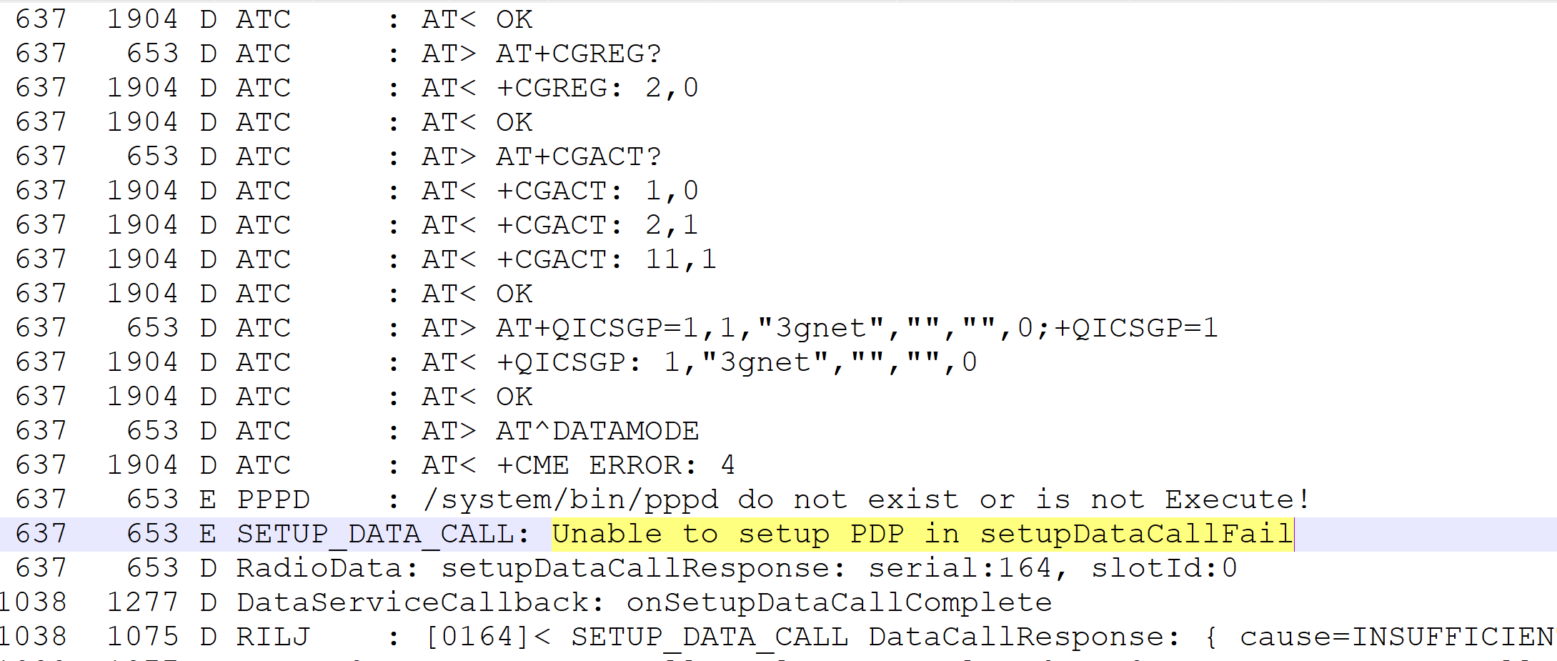

在rk3576开发板的Android15的系统使用RM500U-CN出现了拨号失败的情况

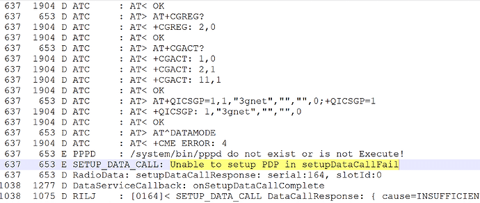

你这个模块尝试走PPP拨号了。
你可以继续尝试PPP拨号,上面的报错是没pppd。这个不是内核驱动的报错,/system/bin/pppd 是应用程序。
不过这个模块不建议用ppp,正常应该走USB网卡。

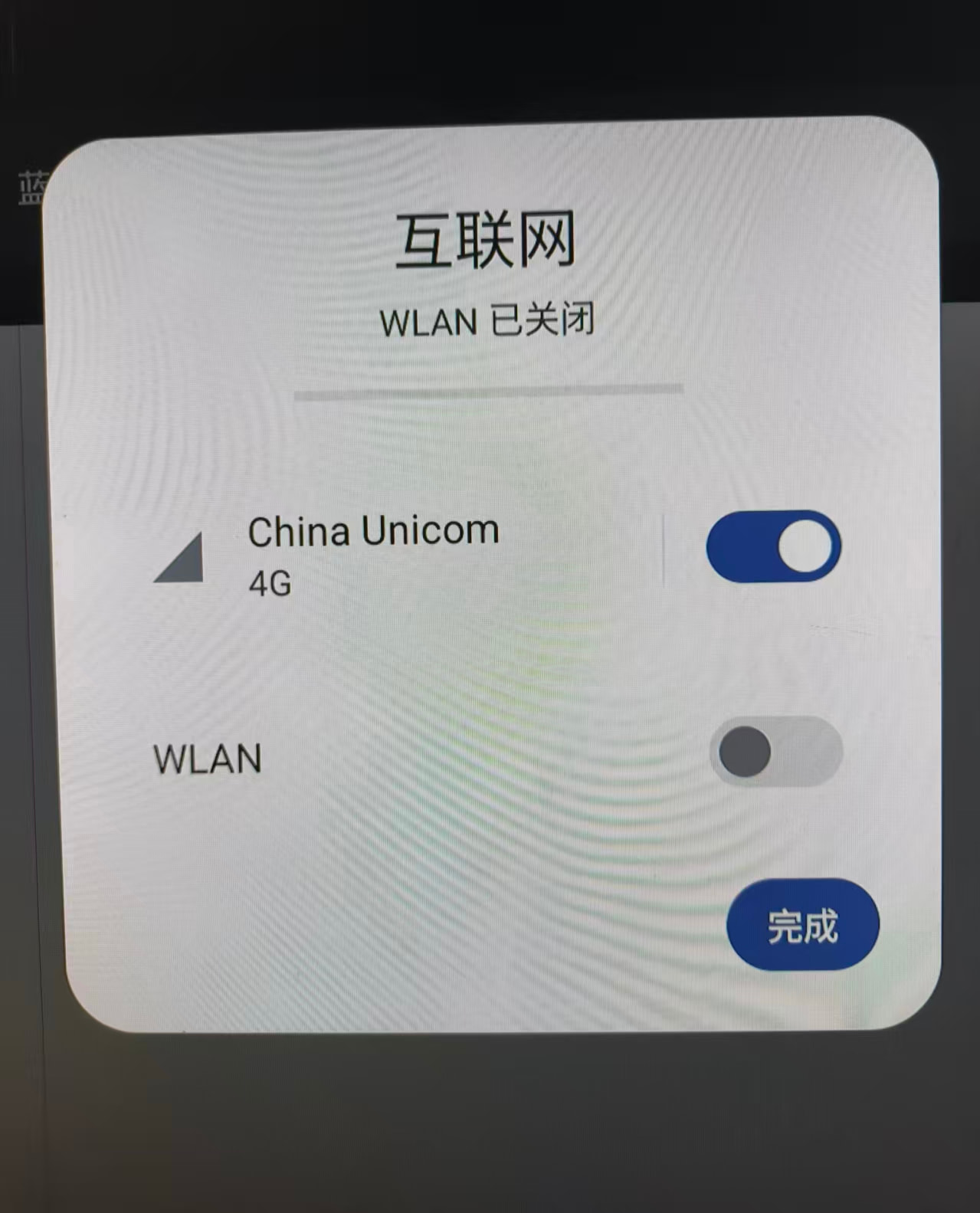

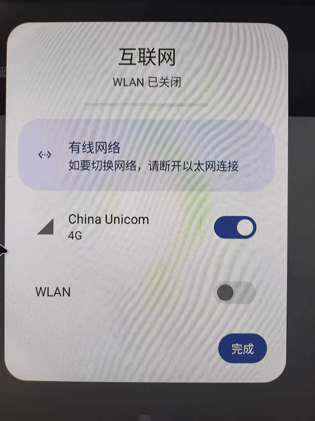

大佬,我感觉它现在就是有点不稳定,另外,这个RM500U-CN不是5G模块吗,我这个怎么显示的是4G,是有哪里配置的不对吗

显示是4G是因为从log里的AT命令看,就是注册在4G。
 当前的界面里是否有可选限制注册NR 5G?

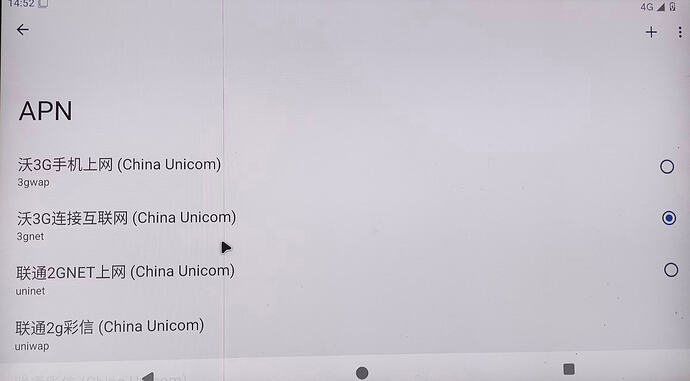

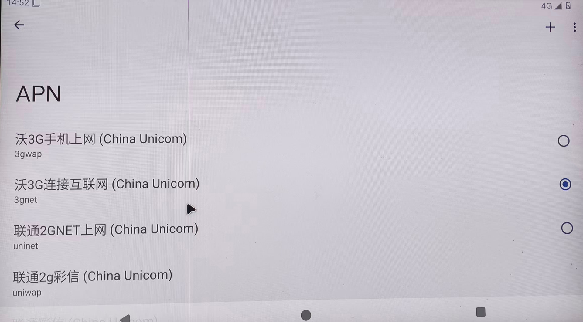

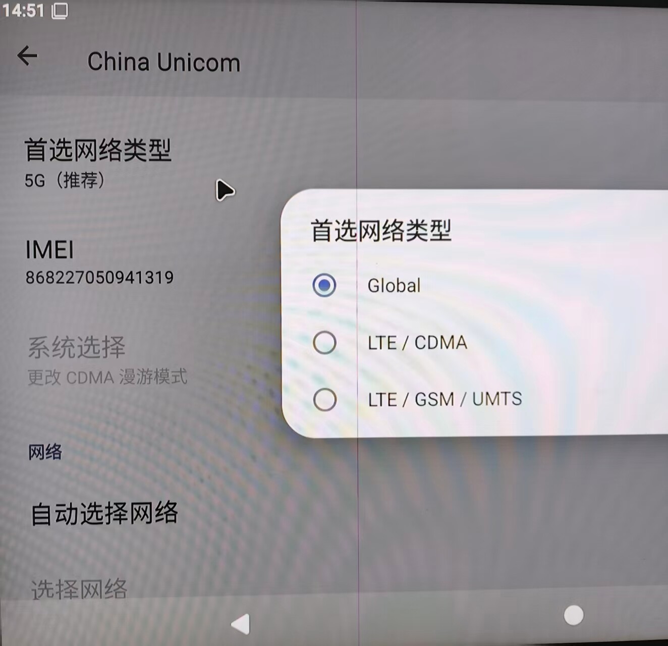

大佬,我这个修改了一下usbnet.c文件后,网络现在正常了,并且我已经设置了5G优先了,但是它怎么还是显示的是4G呢,是不是和这个接入点的APN有关呢
这个不是5G 优先。可以改下这个android属性
ro.telephony.default_network
将这个值配置成33.
05-11 13:40:15.402 635 635 D PreferredNetworkType: requestSetPreferredNetworkType NETWORK_MODE_NR_LTE_GSM_WCDMA
大佬,我现在这个属性改成33后有这个,但是最后它还是注册成了4G,这是怎么回事

现在理论是能注册上5G了。但是从AT命令看注册的还是LTE。这个原因要从SIM卡等方面查下。
你可以自己用AT命令查下,换SIM、换天线试试。
