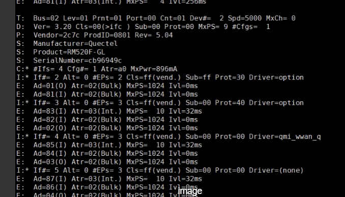

  1. 不要加载option和qmi_wwan.c. rmmod option; rmmod qmi_wwan_q; rmmod qmi_wwan;
  2. 试试usb-serial
echo 2C7C 0801 > /sys/bus/usb-serial/drivers/generic/new_id
这样再查下

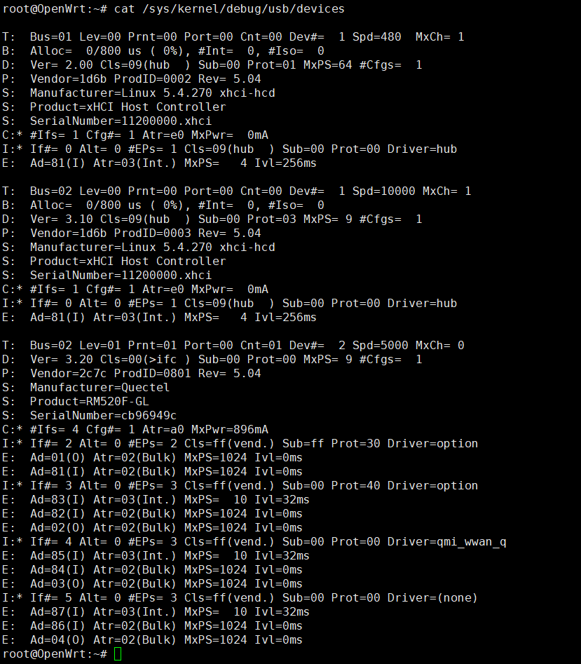

cat /sys/kernel/debug/usb/devices
和lsusb -t
以及看看是否多了2个ttyUSB了。再用ttyUSB2去发AT命令。
1 个赞
非常感谢,的确可以输入AT命令了
