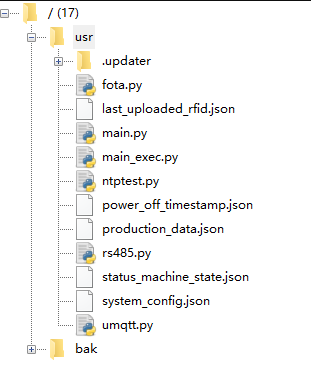

关于app_fota的一些问题。
当如下图所示,如果目录中因为一些原因导致升级失败,如下载失败等。.updater文件夹没有被删除时,使用qpycom里的文件拖拽功能也不能正常更新文件,app_fota也无法正常升级。目前知道的解决办法是自行删除.updater文件夹。自己创建的.updater文件夹也会复现这个现象。触发条件未知。
这是我使用的升级代码,以及后续添加的开机删除功能。

可能是usr空间不足导致的,模组usr剩余空间要至少是升级脚本大小的两倍
有这个可能。如果升级失败,最初我塞进去的108k的脚本,再升级就可能塞不进去了。没升级时脚本占用是244/388KB
