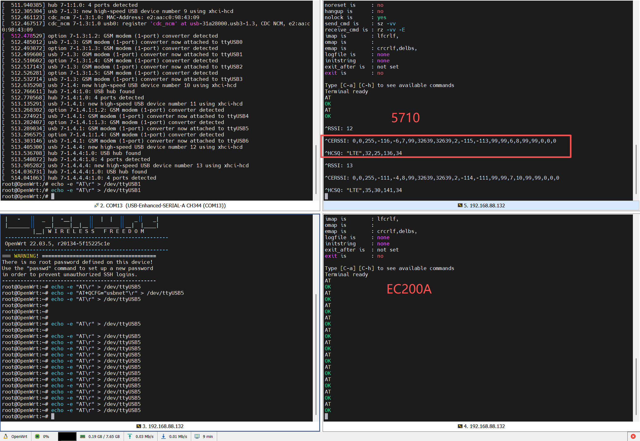

在opnewrt下使用EC200A和TD5710-CN,进行联网,当使用picocom工具监听5710的AT串口时,EC200A的AT串口会不再打印,网络也会中断,插拔模块后有会恢复正常
看截图没什么吧。
是不是两个模块在一个usb hub上,并且都是用USB typeA口功能的。建议检查下内核日志。
是在同一个HUB下,内核日志没有打印错误,重新插拔一下USB-hub也还是会是一样的效果

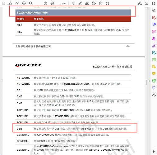

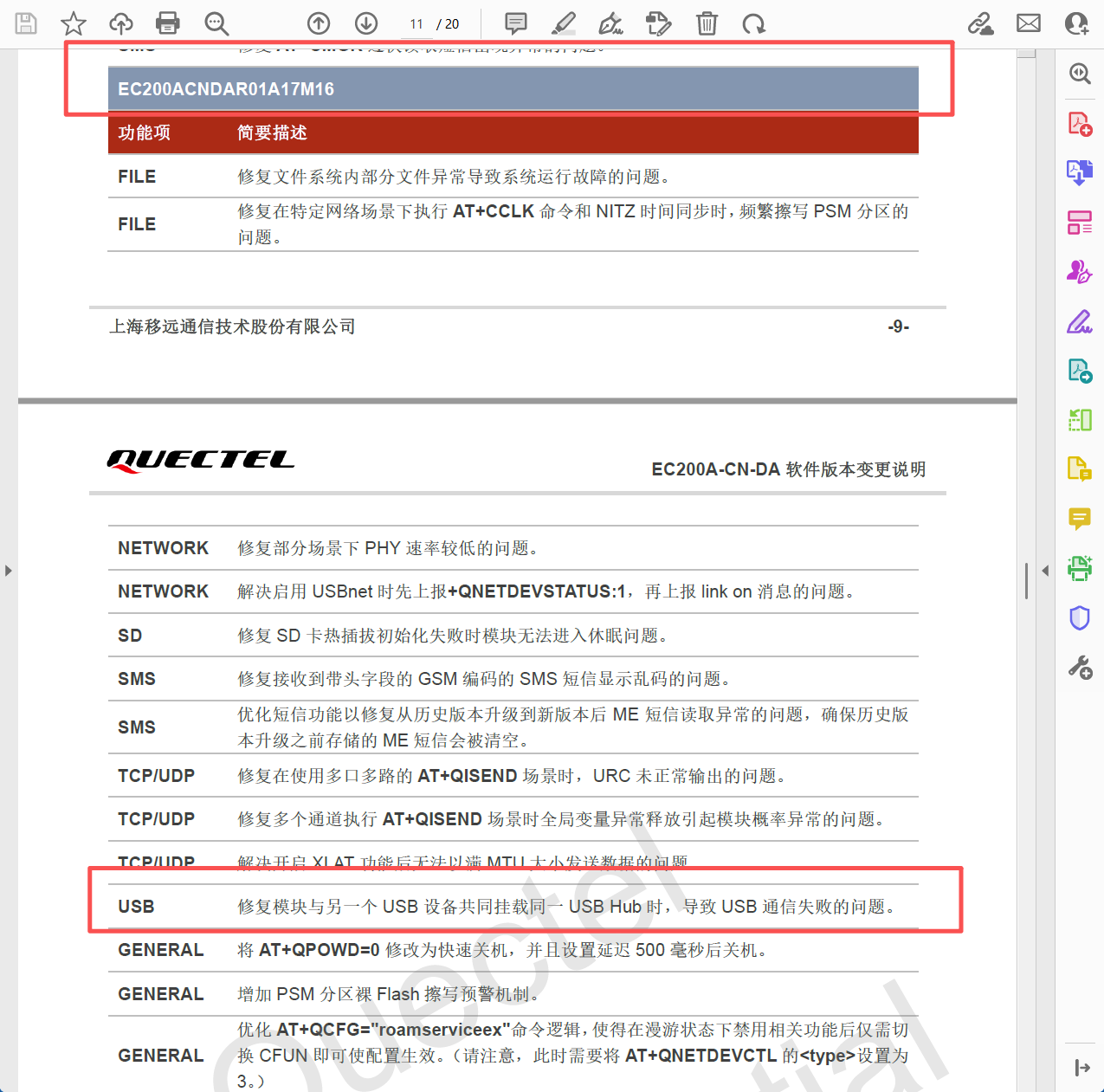

问题已解决,更细EC200A固件即可
