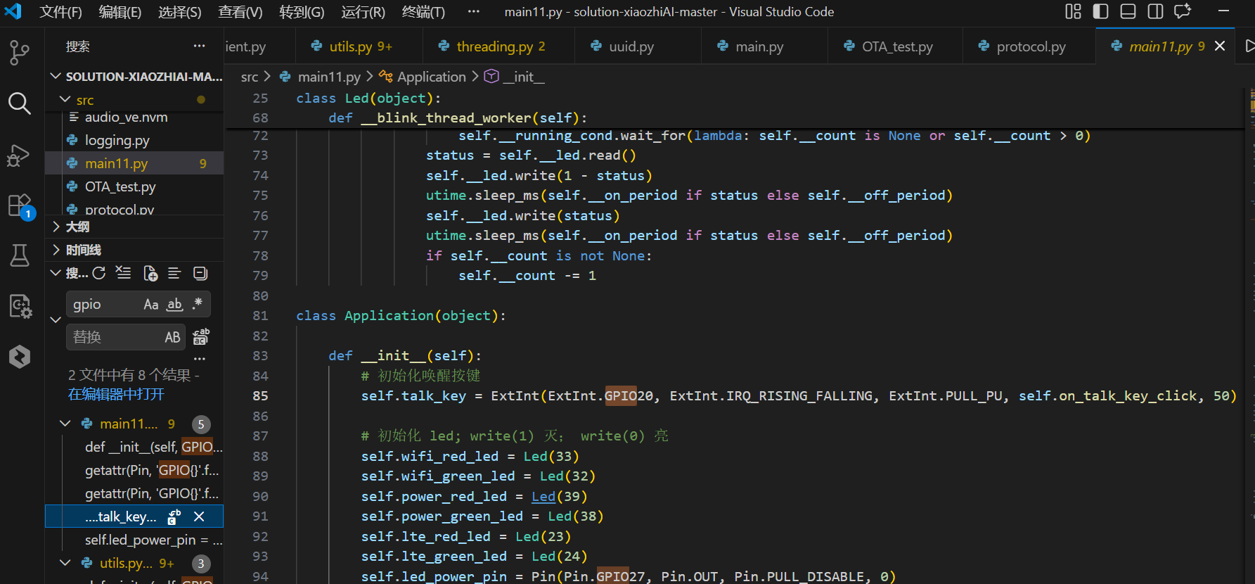

可以试下用按键唤醒,对应修改点为这处
Grey_KWS&TTS.zip (1.4 MB)
@vensole 请先按附件资料操作下. 确保硬件没有问题.
目前已经可以使用,还有请问 这个开发板配的液晶屏哪里能买到 是什么型号的 谢谢
淘宝上就可以,st7789
