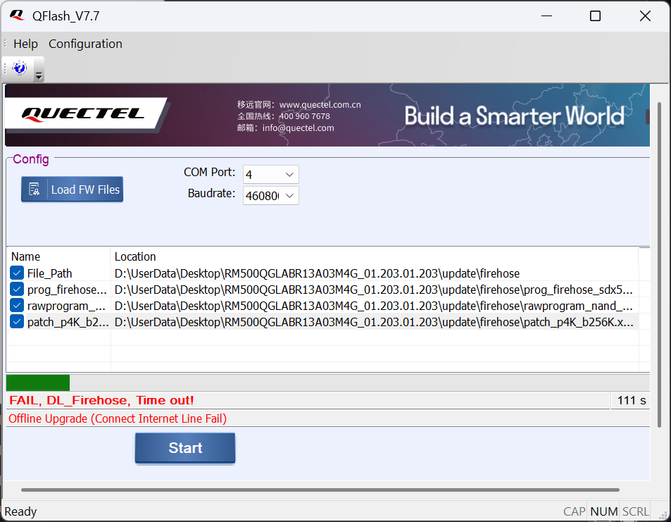

Hi, 早上好
昨天晚上我使用了您发送的固件对模块进行了更新,观察到模块重启进入9008后貌似没有正确刷入,然后会提示FAIL,此时模块断电重启后能够正常进入系统。从QFlash附带的PDF文档中得知也许是供电问题,想问一下这个供电有什么要求吗?我使用的是QTMZJB0003DP M.2转usb转接板,电脑端使用Windows 11,插在usb3.0 A口上;此外转接板上的4Pin接口接在了移动电源上。想问一下下一步我该如何操作,谢谢
