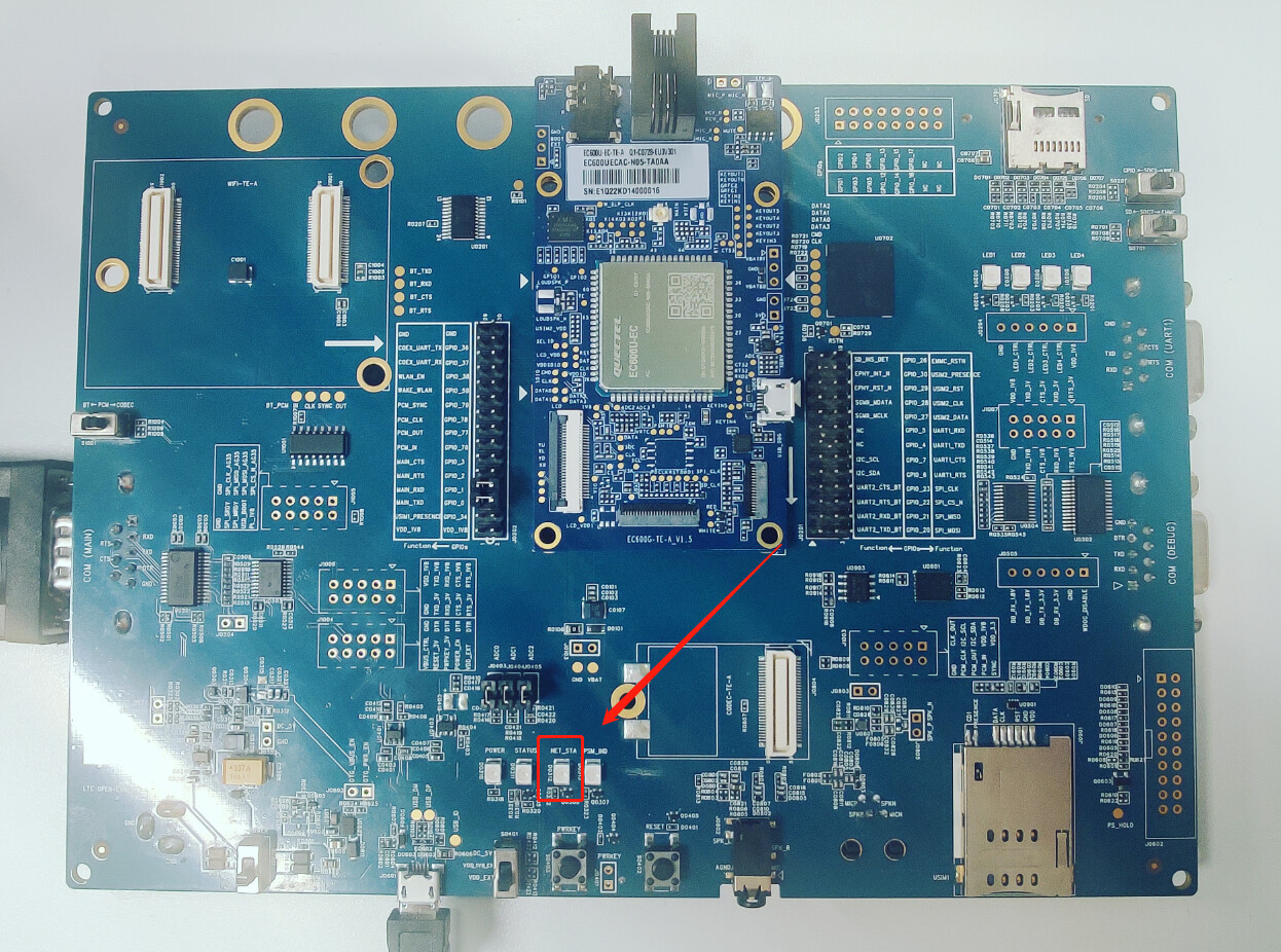

实验
本节主要基于EC600U TE-A和 LTE OPEN-EVB_V1.1,演示如何控制LED灯。
准备材料:LED灯,QuecPython EC600U模组,LTE OPEN-EVB_V1.1 。
为了方便测试,我们可以直接使用 LTE OPEN-EVB_V1.1 上的LED灯,比如NET_STATUS 网络指示灯。
NET_STATUS 默认作为网络指示灯使用,我们需要先通过API关闭网络灯功能。禁止网络灯功能相关API介绍:misc
可以直接在EC600U模组上运行以下代码关闭网络灯
import misc
misc.net_light(0)# 设置关闭网络灯后重启模组,参数:0-关闭,1-开启
网络灯功能关闭后,按照以下几个步骤执行。
  1. 通过的硬件设计手册找到 EC600U 模组控制网络灯的引脚,查找后可以得知EC600U的 NET_STATUS 由引脚号54控制。
  2. 获取到引脚号之后,你可以通过 machine.Pin 模块GPIO引脚编号与物理引脚的映射关系找到EC600U 模组引脚号54对应的GPIO号为GPIO14。
  3. 编写控制LED灯脚本并运行。
使用QPYcom运行以上代码后,我们就可以观察到 NET_STATUS 在以1秒的时间间隔不断闪烁。
