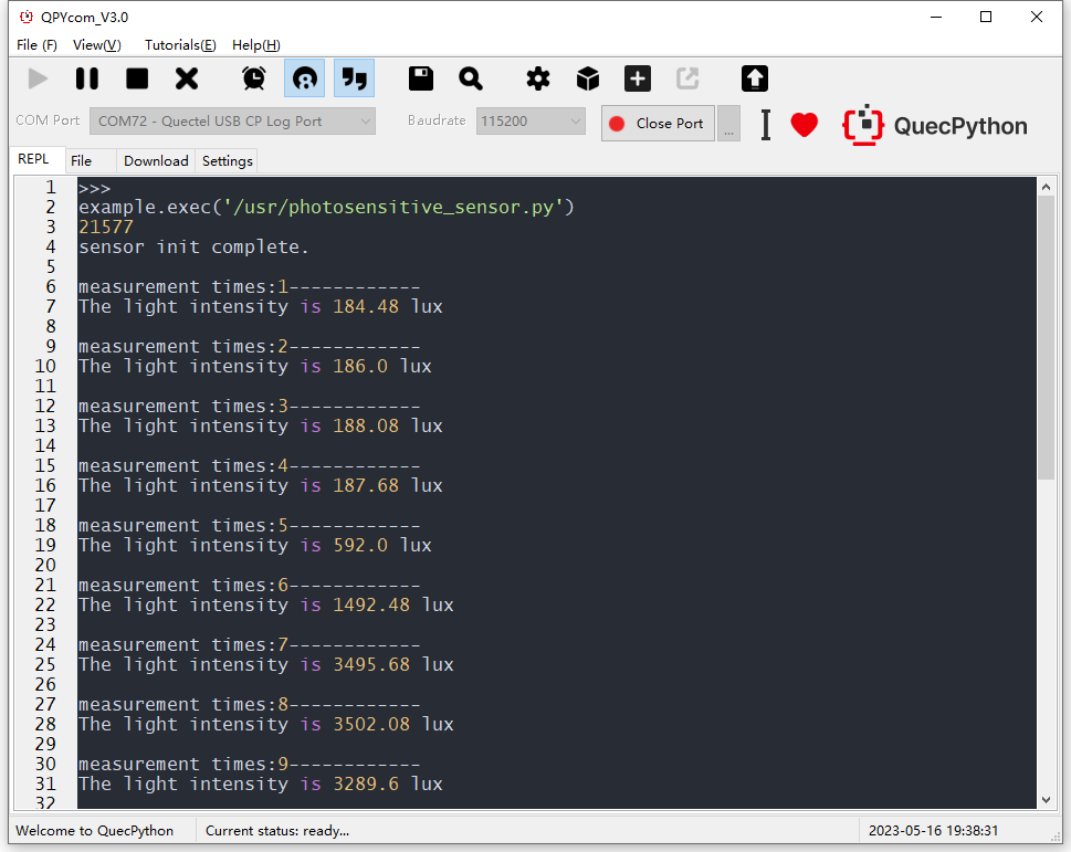

主程序设计如下:
if __name__ == "__main__":
    i2c_obj=I2C(I2C.I2C1,I2C.FAST_MODE)
    opt = Opt3001(i2c_obj)
    for i in range(20):
        opt.set_measure_mode(1)
        utime.sleep_ms(1000)  # at least 800ms
        print("measurement times:{}------------".format(i+1))
        lux = opt.read()
        print("The light intensity is {0} lux".format(lux))
效果验证
将示例代码下载进模组运行,运行期间,可以选择用手遮盖或者手电筒照射,可以观察到OPT3001光敏传感器的照度值变化
