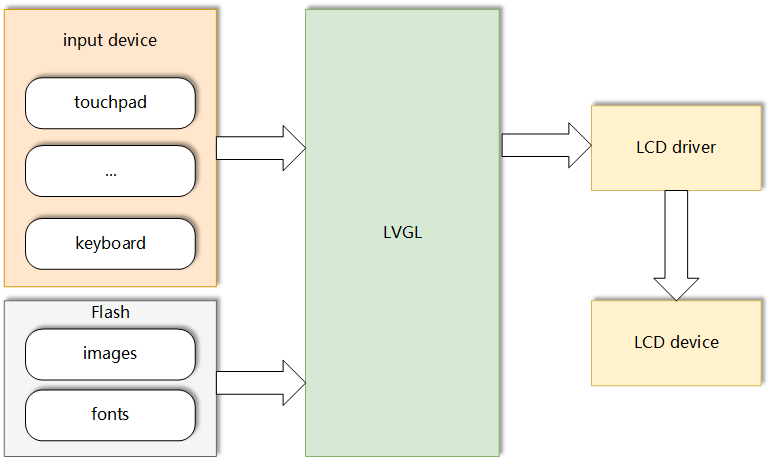

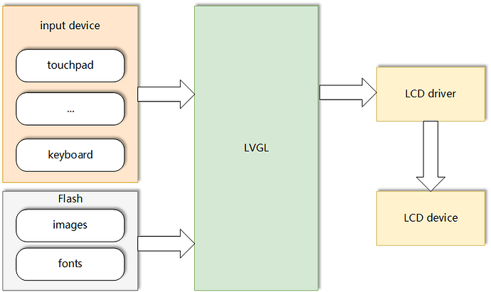

LVGL与显示设备关联#
LVGL通过注册的LCD显示驱动对象,将绘制的图形数据刷新到LCD屏幕上。LCD作为显示设备,负责在屏幕上显示图形界面的内容。LCD显示驱动对象充当了LVGL与LCD之间的桥梁,它接收LVGL生成的图形数据,并将其有效地传输到LCD屏幕上进行显示。通过这种方式,LVGL库与LCD之间建立了紧密的联系,使开发者能够借助LVGL的功能和灵活性,轻松创建出美观、交互性强的嵌入式用户界面,并通过LCD屏幕进行实时显示和更新。

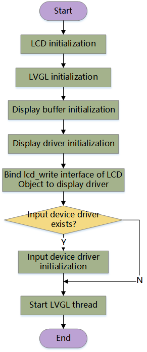

LVGL初始化流程如下:
  1. 正确初始化LCD显示屏,参照class LCD - LCD显示屏
  2. 初始化显示负载。
  3. 初始化显示驱动,指定刷新接口为LCD对象的写屏接口
  4. 如果有TP等输入设备,初始化TP对象。
  5. 初始化输入设备驱动。
  6. 开启LVGL线程。
下图为LVGL初始化流程图:

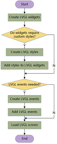

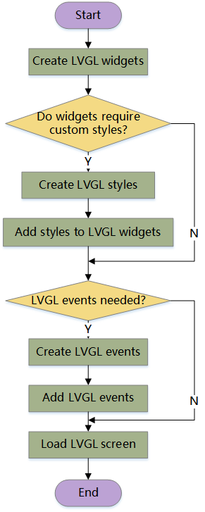

LVGL绘制流程如下:
  1. 创建LVGL组件对象。
  2. 如有需要自定义样式,则创建LVGL样式对象。
  3. 给LVGL组件对象添加样式对象。
  4. 如有需要自定义事件,则创建LVGL事件回调函数。
  5. 给LVGL组件绑定事件回调函数,并指定触发事件类型。
  6. 加载界面,开始GUI显示逻辑。
下图为LVGL绘制流程图:

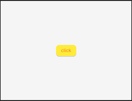

代码示例 - 界面绘制#
以下为一段示例代码,该示例创建了一个界面,并在界面上创建了一个可以点击的按钮。
import lvgl as lv
#此处省略LVGL初始化流程代码
#----------script start----------
# 创建一个界面
screen = lv.obj()
# 创建button对象
btn1 = lv.btn(screen)
# button设置位置
btn1.center()
# button添加文字
label = lv.label(btn1)
label.set_text("click")
# 创建样式对象
style_btn = lv.style_t()
style_btn.init()
# 设置背景颜色
style_btn.set_bg_color(lv.palette_main(lv.PALETTE.YELLOW))
# 设置字体颜色
style_btn.set_text_color(lv.palette_darken(lv.PALETTE.YELLOW, 4))
# 给button对象添加样式
btn1.add_style(style_btn, 0)
# 定义事件回调函数
def event_handler(evt):
    code = evt.get_code()
    if code == lv.EVENT.CLICKED:
        print("Clicked event detected")
# 给button对象添加事件,在点击时触发
btn1.add_event_cb(event_handler, lv.EVENT.CLICKED, None)
# 加载界面
lv.scr_load(screen)
注意:
  • LVGL对象创建需在LVGL线程开始之后,否则会出错。
  • LVGL绘制流程可以与显示交织进行,或者说可以在显示过程中动态绘制并实时显示。
效果展示#
上述实例代码运行效果如下图所示:
