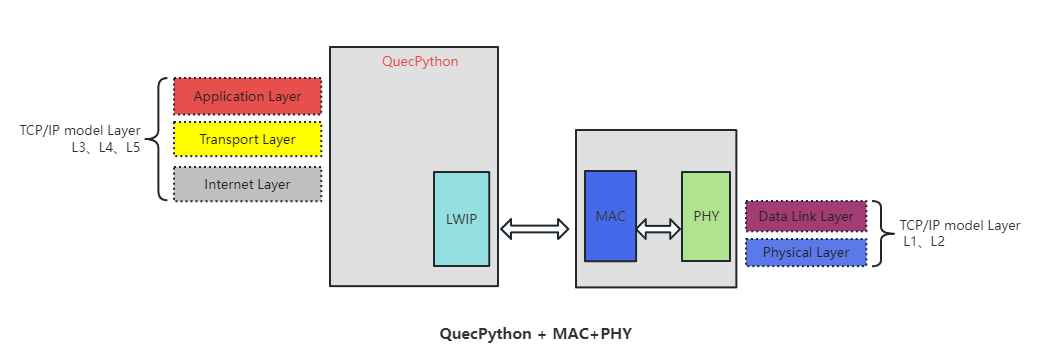

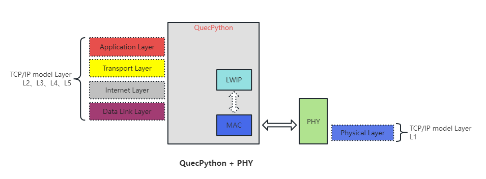

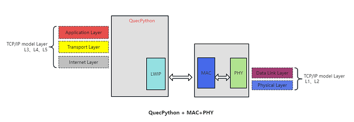

网络通信一般基于 TCP/IP 协议进行构建的,而 QuecPython 则支持轻量级的 TCP/IP 协议栈–lwIP。根据支持 QuecPython 的模组的以太网接口特性,可以分为两种方式:
QuecPython 模组 + 以太网芯片 (MAC + PHY,如 W5500/CH395 等)。
QuecPython 模组 + PHY 芯片 (如 YT8512/JL1101 等)。

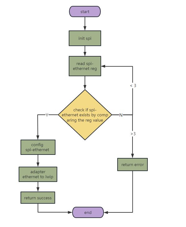

初始化流程
网卡初始化加载流程如下图所示:

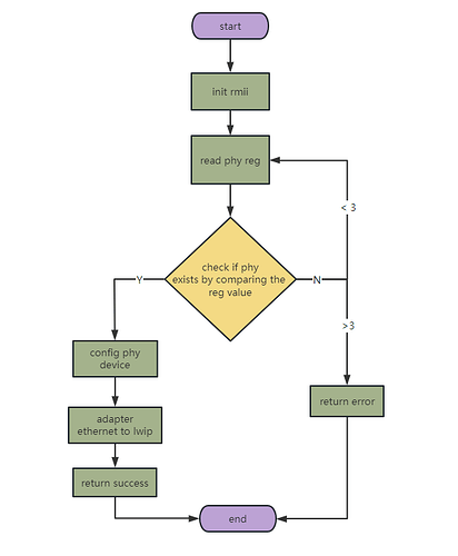

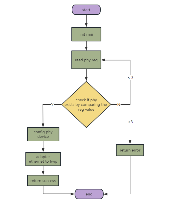

初始化流程
网卡启动初始化加载流程如下图所示:

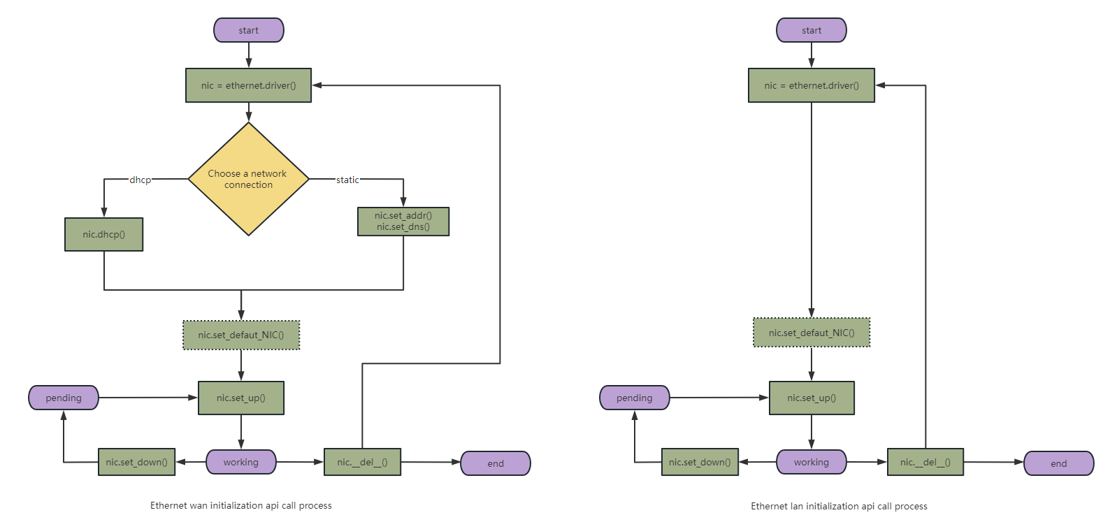

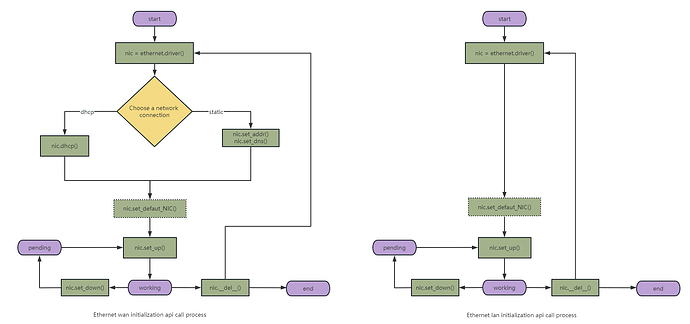

以太网接口调用流程图如下所示:

获取动态 IP 地址#
在大部分网络环境中都是 dhcp 的方式获取 ip 信息,当前提供 dhcp 接口,方便在终端模式(WAN)下,模块自动获取 ip 信息,如以太网卡外接到路由器进行网络连接,此时模块直接通过调用此接口即可获取到路由器分配的 ip 地址。
nic.dhcp()
设置静态IP 地址#
不同的网络环境,需要不同的 IP 地址配置加入网络,故提供网卡静态IP配置接口,方便用户根据不同的网络环境进行配置使用,使得网络连通。比如为了固定设备 ip 或者组网环境内没有dhcp server可以分配 ip 情况下可以使用该接口进行配置。
ip = '192.168.0.4' # 假设ip地址为192.168.0.4,请根据实际情况更改
subnet = '255.255.255.0' # 假设子网掩码为255.255.255.0,请根据实际情况更改
gateway = '192.168.0.1' # 假设网关地址为192.168.0.1,请根据实际情况更改
nic.set_addr(ip, subnet, gateway)
设置 DNS 地址#
在网络中,域名解析需要使用的 DNS 服务器,将对应的域名转换成 IP 地址进行通信,提供 DNS 服务器地址配置接口,可以让用户根据自己的环境灵活配置 DNS 服务器地址。
primary_dns = '8.8.8.8' # 假设DNS首选地址为8.8.8.8,请根据实际情况更改
secondary_dns = '114.114.114.114' # 假设DNS备选地址为114.114.114.114,请根据实际情况更改
nic.set_dns(primary_dns, secondary_dns)
启动网卡#
在网络环境中可以根据需要对网卡进行开启,此时网卡上的数据将进行处理,方便用户对网卡使用进行管理。
nic.set_up()
停止网卡#
在网络环境中可以根据需要对网卡进行禁用,此时网卡上的数据将不会进行处理,方便用户对网卡使用进行管理。
nic.set_down()
获取网卡网络信息#
查询当前网卡配置信息,便于对网卡进行操作及展示,比如我们使用指定网卡进行网络通信,需要绑定网卡操作,此时需要获取网卡的网络信息。
nic.ipconfig()
配置默认网卡#
默认网卡对于模块网络通信以及网络转发有效。
对于模块进行 socket 通信,模块会进行路由查找,匹配对应的网卡进行发送,如果不进行 bind 网卡发送,此时网络会通过默认网卡进行发送,如果默认网卡不存在则会报错退出。
对于多网卡下,网络转发进行路由查找由哪个网卡发出时,对于非本机数据,如果没有默认网卡,将直接丢弃,如果配置默认网卡将通过默认网卡进行转发。
# 假设默认网卡ip地址为10.10.1.1,请根据实际情况更改
ip = '10.10.1.1'
nic.set_default_NIC(ip)
