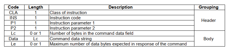

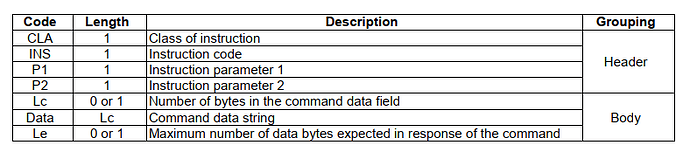

命令APDU由标头(command header)和主体(command body)两个部分组成。
命令的标头是必须的字段,包含下面几个字段:
CLA:占1个字节,用于指示APDU的类别或者组,通常表明命令的一些基本属性。
INS:占1个字节,用于指示具体的指令或者操作,例如读取数据或者更新数据。
P1和P2:P1和P2各占1个字节,用于给指令提供更具体的参数,例如要操作对象的地址或者其他特定信息。如果没有需要携带的参数,则P1和P2设置为
00。
命令的主体是可选字段,包含下面3个部分:
Lc:占1个字节,如果命令APDU包含数据字段,那么这个字段用于指示数据字段的长度。
数据字段:这个字段的长度由Lc决定,包含了命令所需的具体数据。
Le:占1个字节,这个字段用于指示预期响应数据的长度,如果没有这个字段,那么响应APDU的数据字段可以是任意长度。
在ETSI协议文档中,描述如下:
由于命令主体部分的字段都是可选的,所以按照ETSI协议文档的规定,命令APDU可以有如下4种结构:
