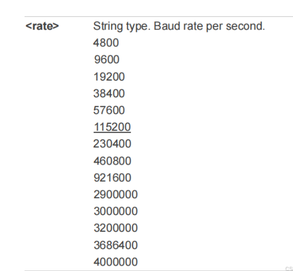

AT指令的波特率可以通过AT+IPR进行修改。
用AT+IPR的方式,最大也只能到4.0M,通信速率还是到不了10.0M
但是手册上说上传可以到50M. 是用什么方法?
