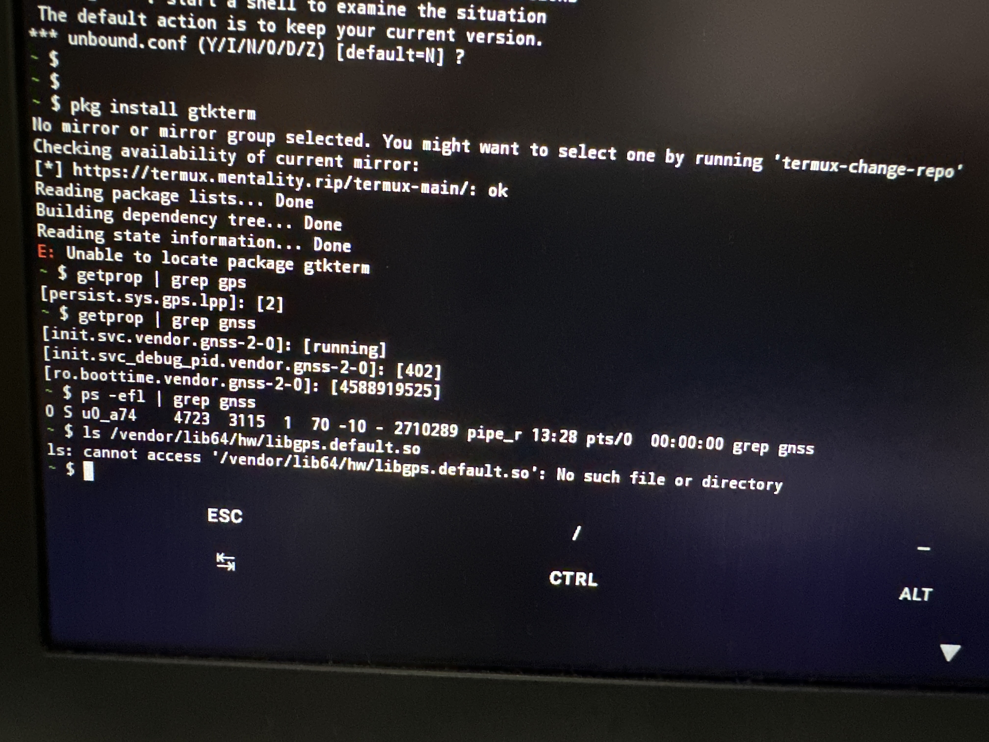

是缺少驱动还是需要用命令打开gps功能?或者还是其他故障?
getprop | grep gnss
ps -efl | grep gnss
ls /vendor/lib64/hw/libgps.default.so
查下看看
这个系统可能没有移植过移远的GPS库。需要移植下gps.default.so.
是否有这个系统的Android源码?
没有源码怎么办 ![]()
这个要找这个板子的厂商帮忙移植解决了。
